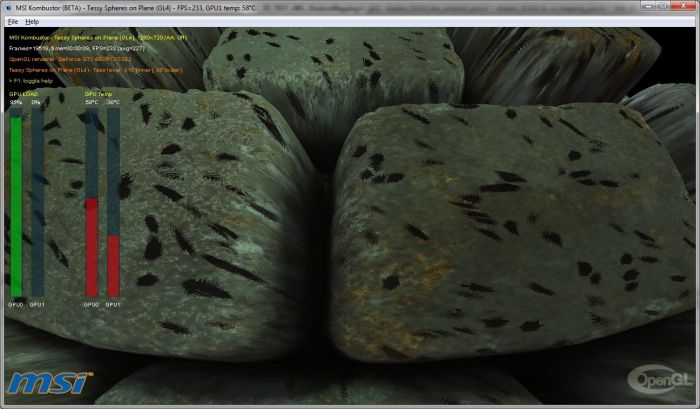

Dans MSI Kombustor, j’avais testé ce mot clé avec quelques variables car je cherchais à résoudre un bug dans la tessellation. Mais le bug n’était pas lié aux erreurs d’arrondi et autres optimisations faites par le compilateur. J’ai trouvé la solution plus tard. Le problème c’est que j’ai mal nettoyé mon code GLSL et j’ai oublié un keyword precise… A ce moment là, j’avais une Radeon HD 6870 dans ma machine de dev et cet oubli était passé inaperçu. Mais plusieurs jours après quand j’ai branché une GeForce GTX 460 dans ma machine, j’ai eu une mauvaise surprise. Le rendu de mon object avec tessellation et shadow mapping était passé en mode tacheté:
MSI Kombustor, bug due to the precise keyword in GLSL
Dans Kombustor, il y a plusieurs tests 3D qui utilisent la tessellation sur les objets 3D avec du shadow mapping pour créer des ombres. Le shadow mapping utilise en gros deux passes: une passe ambiente pour initialiser le z-buffer et dessiner la scene avec l’eclairage ambient, et une seconde passe, dite passe d’illumination, pour colorier les pixels en fonction de la shadow map. La seconde passe etant rendue avec un glDepthFunc(GL_EQUAL) (et du blending) pour ne colorier que les pixels nécessaires.
Le rendu avec GL_EQUAL fonctionne bien si les vertices calculés dans la seconde passe ont exactement la même position finale que ceux calculés dans la première passe. Mais dans le cas de Kombustor, j’avais oublié une variable avec le mot clé precise dans un des shaders de tessellation (le TES, Tessellation Evaluation Shader) de la passe d’illumination. Sur les Radeons (HD 6800 et HD 6900) cela n’a posé aucun problème mais sur une GeForce, ça ne pardonne pas. La position des vertices calculés dans la passe d’illumination est très légèrement différente à cause du mot clé précise et du coup, certains pixels de la seconde passe, n’ayant plus exactement le même Z que ceux de la première passe, ont été eliminés par le test de profondeur ou depth-test. D’où l’apparition des tâches qui correspondent aux endroits où les pixels n’ont pas le bon Z.

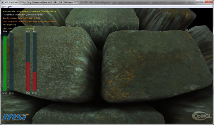

J’ai passé quelques heures sur ce sale bug et après avoir compris que le mot clé précise était la source de tous mes ennuis, j’ai enfin retrouvé le bon rendu:
Le mot clé précise semble avoir plus d’influence sur les optimisations faites par le compilteur GLSL de NVIDIA que celui d’AMD. Le mot clé précise est-il pris en compte par le compilo GLSL d’AMD? Y’a-t-il des optimisations dans les calculs flottants avec les cartes Radeon (j’imagine que oui)?
Maintenant je comprends pour NVIDIA insiste souvent, dans les presentations OpenGL 4, sur l’importance du mot clé precise avec les GeForce.
