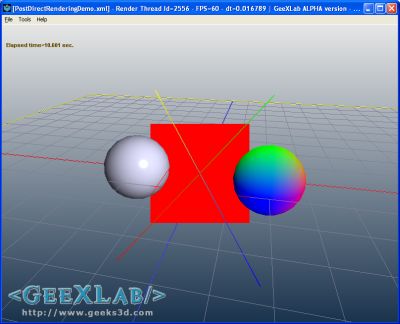

Alors hop, un petit download (en fait plusieurs car la toute dernière version de la lib, PyOpenGL-3.0.1a2.win32.exe, semble avoir quelques bugs, je me suis donc rabattu sur le fichier PyOpenGL-3.0.0c1.win32.exe), une petite install, et me voici prêt à tester PyOpenGL. Je me code vite fait (bah oui c’est GeeXLab…) une petite demo qui exploite les scripts direct rendering:
PyOpenGL
Sur l’image, le fond dégradé et la grille sont rendus par la logique du moteur 3D, ce qui veut dire aucun render call explicite.
Le carré rouge, les deux sphères et les deux lignes au contraire sont dessinés par des render calls comme le montre le script ci dessous:

Pouvoir coder avec l’API OpenGL sans compilation est assez délirant! Grâce à PyOpenGL, GeeXLab devient une plateforme pour apprendre à programmer en OpenGL simplement.
