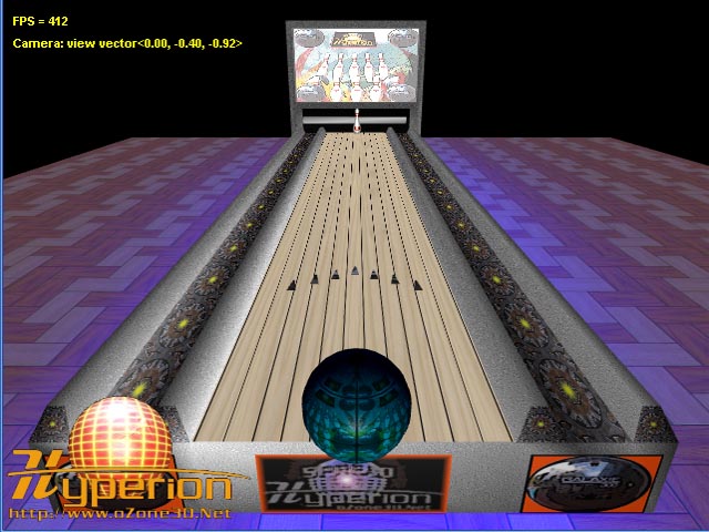

voila le premier projet sur lequel je m' appuis pour apprendre les diverses techniques de hyperion
effectuer :
-placement des divers models
-lights
-bump-mapping
manque:
-collisions des éléments du jeux
-gui pour le score, viseur et autre
-tire de la boule et animations
-particules
si quelqu' un est partant pour m' aider à devellopper, pour commencer de petit jeux, j' en serais ravi^^ ;D

yeah une piste de bowling. Tu vas pouvoir utiliser le moteur de physique pour striker les quilles  ;D
C'est quoi la lumière bleuté en dessous de la piste ?
Tu as fait le bump mapping avec des shaders ?
   <material name="floor1_mat" >
      <ambient r="10" g="10" b="10" a="10" />
      <diffuse r="0.6" g="0.6" b="0.6" a="10.0" />
      <specular r="0.2" g="0.2" b="15.2" a="0.0" exp="16.0" />
   </material>
c le specular
eux ben j' ais repris un exemple pour l appliquer sur la sphere normal_map
par contre j' ai un bug quand je l applique a la scene de bowling, probleme de node fo que j' etudie ca j ais pas trop capté encore.

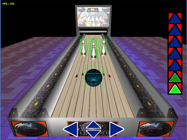

voila mon probleme j' ais integrer la gui au jeux mais je n' arrive pas à configurer la barre de vitesse, je voudrais que 7  huds defile dans un autre hud, et lorsque je clique sur la fleche haut au centre que la vitesse de la balle corresponde au point du hud obtenu a l' ecran, mais impossible j' ais tester plusieurs methodes avec ProgressiveDisplay, timer, donc avec cela j ' arrive a faire defiler mes huds dans la barre, mais le probleme c' est quand je veux repurer la position du hud pour pouvoir lancer la boule a une certaine vitesse(je n est pas trouver de setposition avec eux) donc j ais essayer avec les scales et vertexs mais impossible de prendre une valeur a un temps donner si quelqu un a une idée merci de m ' en faire part ;)
je vous donne les sources du jeux et un screens cela sera peut etre plus explicatif de mon probleme.

Tu peux, si ma mémoire ne me joue pas des tours, modifier la position des huds avec la fonction HYP_Object.SetPosition(). Cette fonction est valable pour tous les objets que l'on peut rendre à l'ecran. Dans le cas des hud, seules les coordonnées x et y sont utilisées.

oki merci^^ je test ca ;)
