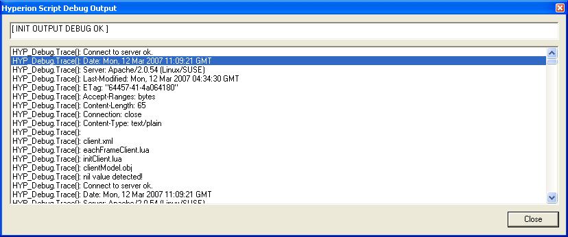

Je viens de tester le client_launcher.xml. Beau code. C'est vraiment un bon debut pour un jeu massivement online  ;)

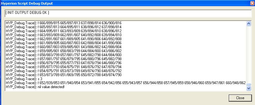

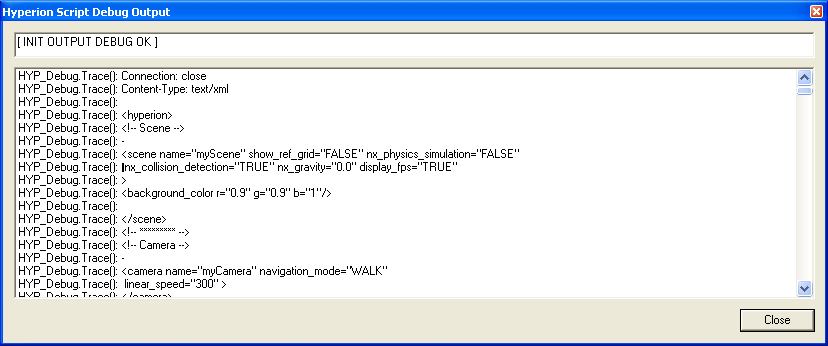

Mais il  y a ubn petit bug vers la fin du download des fichiers. J'ai ajouté quelques traces afin de voir ou ca plante:
La connexion à ton serveur se passe bien et on recupère bien le fichier de description filesToDownload.txt.
Le download des fichiers client.xml, eachFrameClient.lua, initClient.lua a l'air de bien se dérouler:
Mais il semble y avoir un plantage à la fin du download du fichier clientModel.obj:
Voila histoire de faire avancer ton debug plus rapidement...  ;)

Thanks for the Trace debug !
I think i have fixed the problem (I read exactly the size of each file ... not line by line)
Download the new version of the client there :
http://srv.manuceau.net/vincent/Info/Hyperion/Fps_Project/last/client_launcher.xml
Have fun !
