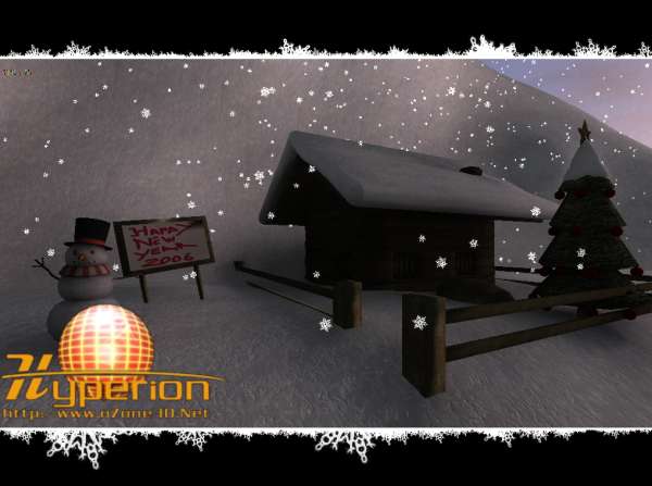

Pour les heureux possesseurs de cartes ATI genre X700, la démo des fetes de fin d'année de Satry se présente ainsi:
Cette effet d'accumulation des flocons de neige sur les bords widescreen est vraiment cool mais malheureusement est du à un petit bug quelque part dans le moteur 3D... Mais sur ce coup, je n'irai pas le traquer  :D
La demo est downloadable ici:  Happy New Year Demo
