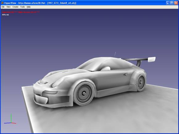

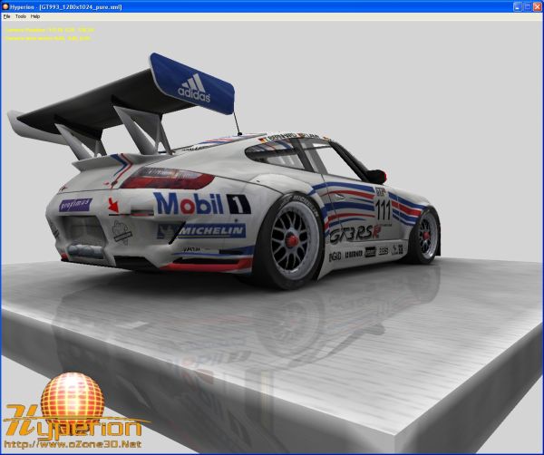

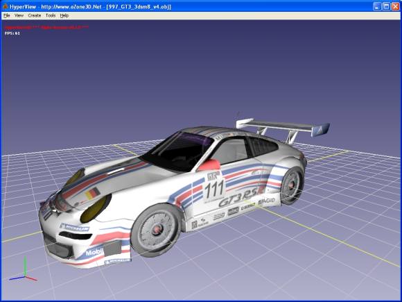

Enfin je m'attaque a cette porsche fourni par tyio. Voici les premières images:
Img 01: le modèle au format OBJ chargé dans HyperView3D:
Img 02: le modèle après une passe de per-vertex ambient occlusion.
Img 03: le model dans Hyperion. Il n'y encore pas de reflection ni autres effets de carrosserie. Toutes ces réjouissances seront pour la suite...

N'est-il pas envisageable, pour les modèles statiques, de calculer une ambient occlusion sur un fichier image pour pouvoir la rebalancer sur la texture d'origine ?
Une sorte de per-pixel (pas vraiment mais...) ambient occlusion !? Pour chaque pixel de la texture d'origine du modèle serait calculé un pixel d'occlusion.
Parceque pour du vertex ambient occlusion, il vaut mieux avoir des modèles super-polygonés pour éviter les ombres d'occlusion "triangulées", non ? (cf. 2ème image)
En plus, si on obtenait une map d'ambient occlusion (calquée sur la résolution/UV de la texture originale du modèle), on pourrait modifier ou fine-tuner la quantité et le contraste de l'occlusion dans Photoshop.
Au final, cette map d'occlusion pourrait être mergée avec la map d'origine, ou laissée comme map à part.
Ce que je dis a un sens, ou je suis à côté de la plaque ?  ;D
Re: Porsche 997 GT3
« Reply #2 on: December 17, 2006, 07:12:50 PM »
Ce que tu dis est correct. Il y a deux grandes façons de calculer l'ambocc: par vertex et par pixel. Le per-vertex est la technique actuelle (celle utilisée dans AOGen et dans hyperview3d). Le per-pixel est à ajouter un de ces quatres. Mais comme la plupart des softs de modélisation (3DStudio ou Cinema4D) sont capables de générer des maps d'ambocc pour un modèle donnée, je ne me suis pas encore penché sur le problème.
L'ambocc per-vertex est facile à générer mais présente ces problèmes d'interpolation si le modèle n'est pas assez dense.
Mais ce pb sera un peu moins visible dès que le sol sera texturé + reflection.
L'ambocc per pixel est plus complexe à générer mais est beacoup plus précise et comme au final c'est une texture cela offre tous les avantages d'une texture.
Maintenant la technique idéale est de mixer les deux car l'ambocc per vertex permet de calculer au passage le bent-vector par vertex. Le bent-vector remplace purement et simplement le vecteur normal dans les vertex/pixel shader et permet d'accroitre le réalisme lors du calcul des composantes diffuse et speculaire. Donc le bent-vector associé à la texture d''ambocc est la solution ultime.

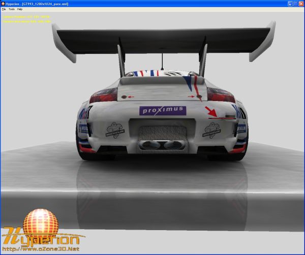

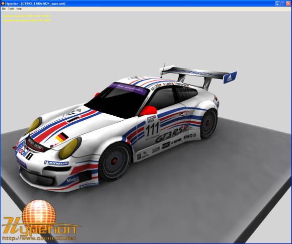

« Reply #6 on: January 12, 2007, 09:27:57 PM »
Bon je viens de travailler un petit peu sur la porshe gt3 et voila deux nouveaux screenshots:
Il y a de la réflection sur le sol, un peu de reflection sur la carrosserie, et les map d'opacité sont utilisées pour les jantes et les phares.
Encore quelques réglages, ajout de quelques petites bricoles et ca sera bon  ;)

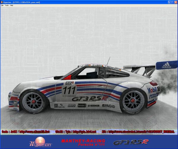

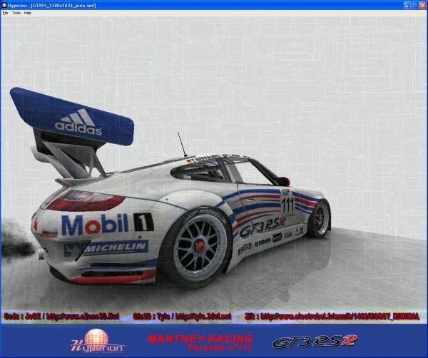

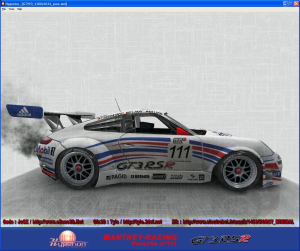

Et voila les derniers screenshots:
J'ai ajouté quelques HUDs, des particules pour les gaz d'échappement bien noirs, une musique de fond sur laquelle est synchronisé le FOV de la camera et un mode showroom automatique qui s'active au bout de 5 sec d'inactivité de l'utilisateur.
Je release la demo en debut de semaine...
